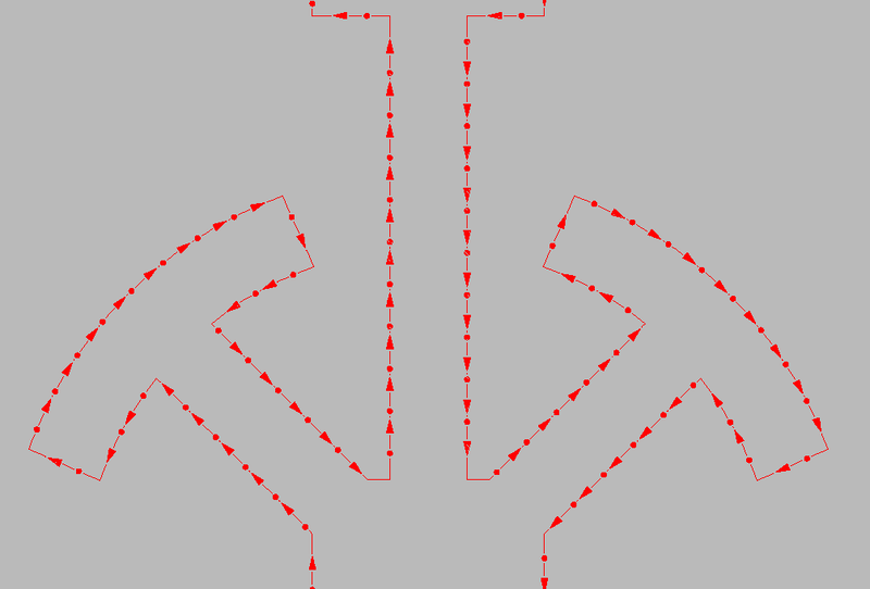

J’aimerais créer un type de ligne personnelisé,
J’ai essayé avec des toutos sur Youtube et je ne suis pas réussi
Quelcun d’entre vous peut m’aider SVP ?
Par Example faire une type de ligne avec des ronds vides
Une fois que je crée moi-même le modèle, et que je fais un bloc,
comment faire pour le transformer en TypeLigne ?

Making LineTypes is a case of looking at a LIN file, I have a Custom.lin file which contains some linetypes like what you want.
*JHOOK,JHOOKS ----O----O----O----O----O----O--
A,50,-5.08,[CIRC1,ltypeshp.shx,S=2.5,R=0.0,X=-2.5,Y=-.9],-5.08
*FENCEX,Fencex ----------/----------/----------/----------
A,0.00000001,["/",STANDARD,S=1.41421356,X=-.5,Y=-.5,R=-45],-1.5
*Arrowsolid,->->->-
A,4.8,["►",Arial,S=1.0,R=0.0,X=0.0,Y=-0.375],-1.2
*FENCELINE2,Fenceline square ----[]-----[]-----[]-----[]-----[]---
A,6.35,-2.54,[BOX,ltypeshp.shx,x=-2.54,s=2.54],-2.54,25.4
For special shapes need to make Shapes ie a shp, then normally would convert multiple shp int a shx file. Look at help for Shp.

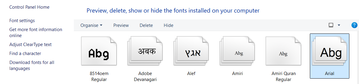

As shown can use characters in some font styles, the font style must exist so can see in sample the text style Arial. You can find and copy the extended characters.by doing explorer Windows and Fonts choose the style say Arial, then go to find a character and you can select it and copy it.
Look into the acad.lin and acadiso.lin files.
 Do a google and have a look at some youtubes by Sam Lucido.

Pour l'envoie de quelque linetype (3 ont bien fonctionné, mais  Arrowsolid n'as pas fonctionné.
Merci pour la video que tu m'as proposé elle m'as permis de faire des typeline personelle comme je voulais.
J'ai pu faire 6 typeligne, voir le dessin en annexe
Mais malheureusement quand il s'agit des lignes droite les sens de flèches c'est ok
Mais lorsque il y a des curbe arrondit les sens des flèches ne suit pas le bon chemin voulu, et je ne sais pas comment faire pour régler ce probléme
Quelcun a un'ideé??
Merci d'avance
Biagio

If I understand the latest comment correctly, the arrows in the line are pointing in the wrong direction. Thank you (or not), high school French.
Symbols are aligned in the direction the line or polyline is drawn. For a line you can rotate it 180 degrees, for a polyline you can use the PEDIT/Reverse option. If the linetype definition is the problem, you can change the R value (degrees).
If you have multi single segments of p or lines some may be wrong direction.
Just select a correct direction p/line then type Join, then select others and they will become one in correct direction.

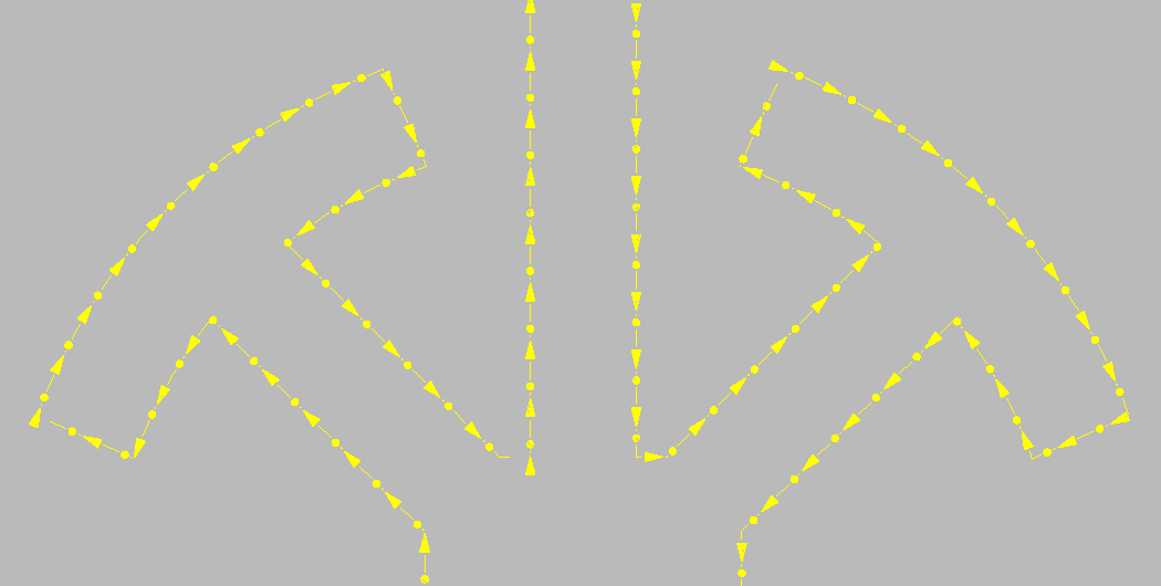

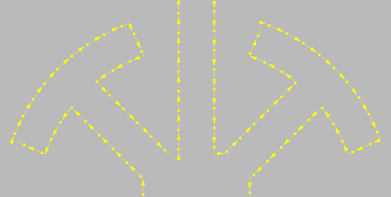

It is known that in AutoCAD, it is possible with a polyline with a complex linetype, that some sections show the linetype the wrong way round. The conventional solution to this is to turn on the linetype generation.
In this case, the complex linetype has difficulties with some of the corners where the shapes are not conveniently spaced, so to enable linetype generation, one gets the result of the yellow picture (below).
To overcome this, i exploded the polyline into its separate elements, then made all 45 pieces to be polylines again, but did not join them. One has to inspect all lines, and when there is a length going the wrong way, then reversing the polyline works as shown in the red picture (below).
So leave the whole shape as individual polylines and all will be well.
I hope Google translate can cope!
Similar to @eldon comments have seen a linetype section wrong way, as I mentioned earlier, explode pline, then Pedit, select a correct direction segment, then use Join to remake the pline selecting all the other segments, it should now all be in one direction.

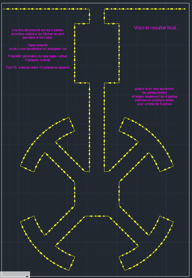

Merci beaucoup à Bigal et Heldon
Une fois décomposé,les 4 parties arrondies extérieur les flèches ne sont
pas dans le bon sens.
Taper polyedit
voulez vous transformer en polyligne= oui Propriété: generation du type ligne= activé
Polyligne= inversé
Tout Ok, mais sa restre 43 polylignes séparée
On peut aussi joindre, mais seulement les parties droites,
et laisser seulement les 4 parties
extérieur en polyligne isolée,
pour un total de 9 pièces

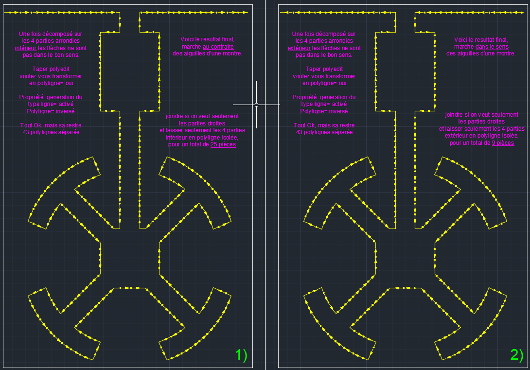

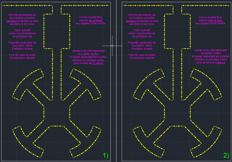

It might be significant, that along the sections of arc  the linetype goes properly in the anticlockwise direction, but has trouble when the linetype is to go clockwise.
Merci Edon
voici les deux solutions
1) marche au contraire des aguilles d'une montre
2) marche dans le sens d'une aguille d'une montre
Mais il y a beaucoup de travaille à faire, car pour faire le parcous du labyrinthe tout entier
il a une longueur de 3 kilometres, donc bon courage et beaucoup de patience.
