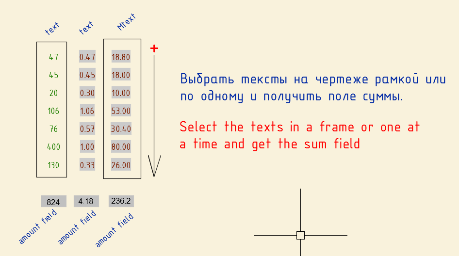

Всем привет, с новым годом! Как с помощью лисп получить код поля суммы выбранных текстов (Мтекстов).
Выбрать тексты на чертеже рамкой или по одному и получить поле суммы.

Проблема в том, что надо сумму текстов вставить ПОЛЕМ в чертеж.
Нужен код поля суммы текстов на лиспе.

Если в чертеже просуммировать 4 текста, то получается такой код поля
%<\AcExpr (%<\_FldPtr 849676608>%+%<\_FldPtr 849681696>%+%<\_FldPtr 849675392>%+%<\_FldPtr 849682048>%) \f "%lu2">%
Как с помощью ЛИСП создать код поля суммы для множества текстов и вставить это поле в чертеж
Будет что-то такого типа

Есть лисп, суммирование текста и вывод суммы полем, но поле не выводится, в чем проблема?
CALC-TEXT-VALUE-FLD

Есть решение на форуме dwg.ru.  https://forum.dwg.ru/showthread.php?t=166934
Поле суммы нескольких текстов   Автор gumel & Lee Mak
При сложении десятичных чисел,  поле суммы выводится  с 6 знаками после точки, например 200.456000, как можно исправить код, чтобы было 2 знака - 200.46?
