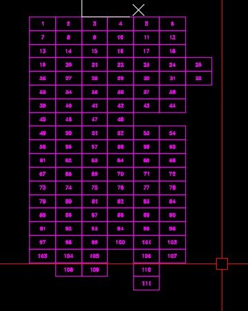

15 hours ago, rickquin said:
The project I'm currently working on has almost 200 layouts. I seem to be having trouble getting the views to work.
Doesn't really help with the layout but does the last part of the video showing the boundary of the view ports in model space.

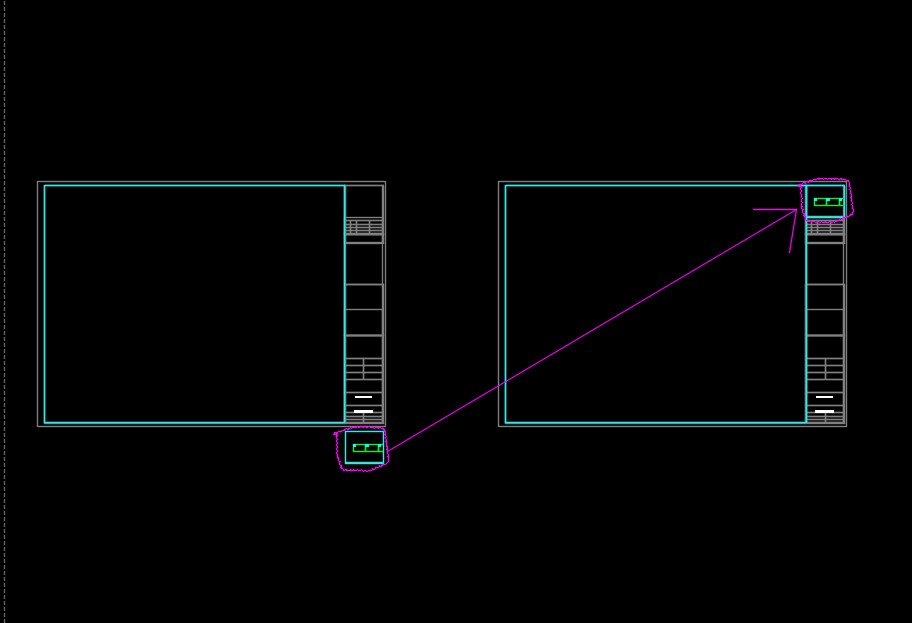

Khi tôi tạo bố cục tự động bằng bản vẽ: LONG1.LISP hoạt động tốt. Nhưng khi tôi thay đổi vị trí VIEWPORT bằng hình vẽ: Long2 để khớp với khung tên thường dùng của tôi, thì lisp không hoạt động bình thường. Xin hãy giúp tôi chỉnh ngọng để với bản vẽ: Long2 hoạt động
GridsToLayouts.lsp LONG1.dwg LONG2.dwg

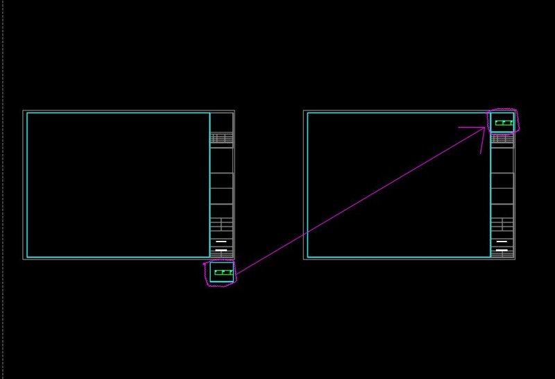

When I create automatic layouts with drawing :LONG1.LISP works fine. But when I change VIEWPORT position with drawing :Long2 to match my commonly used name frame, lisp doesn't work properly. Please help me adjust the lisp so that with drawing:Long2 works.thanks
