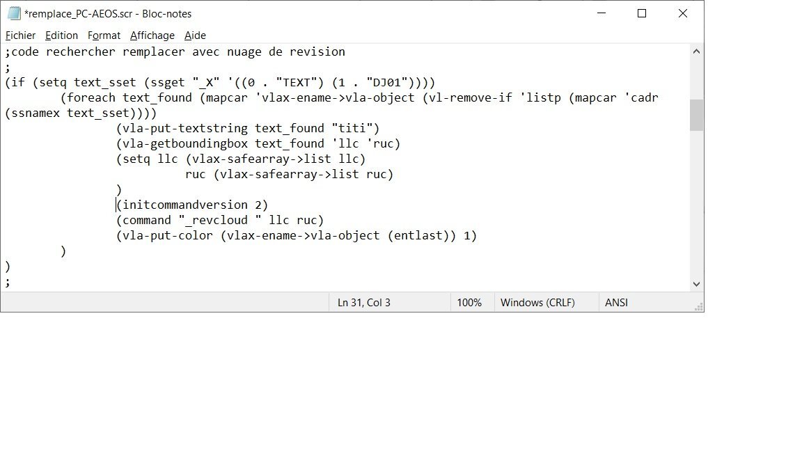

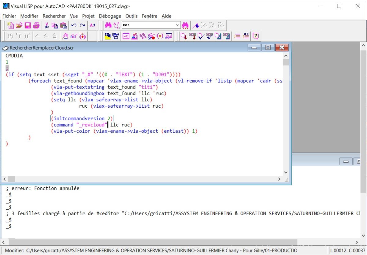

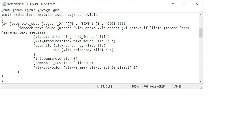

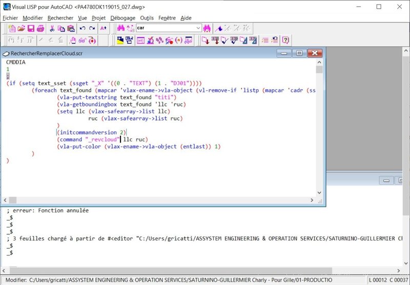

Bonjour,
initcommandversion 2 permet d'utiliser (command "_revcloud" pt1 pt2) dans Editeur Visual Lisp

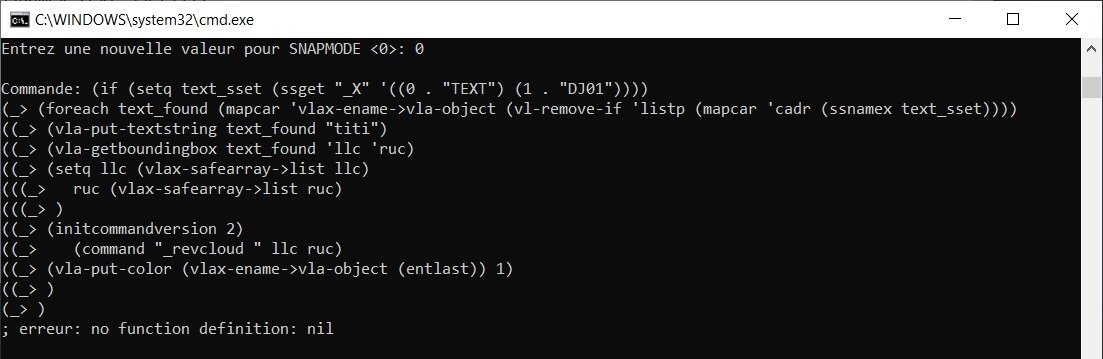

Quand j'exécute fichier windows .BAT avec accoreconsole (Autocad 2023) et fichier .scr; j'obtiens: NIL erreur: no function  definition:nil
Why in visual lisp it work? Not working from .scr file?
WORKING: My visual lisp code:
Not Working .SCR
