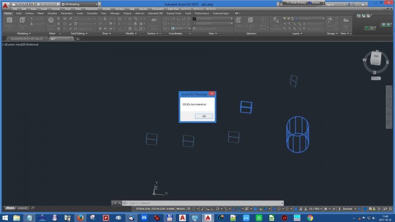

I can't post the drawing
I think that I can compare (2) 3D Solids and tell if they are identical geometry, layers, color etc. I cannot tell you where they are located .
Draw (2) 3D SPHEREs with the same diameter, only different locations.
[b][color=BLACK]([/color][/b]defun c:c3d [b][color=FUCHSIA]([/color][/b]/ ss e1 e2 d1 d2 c1 c2 rl[b][color=FUCHSIA])[/color][/b]
 [b][color=FUCHSIA]([/color][/b]while [b][color=NAVY]([/color][/b]not e1[b][color=NAVY])[/color][/b]
        [b][color=NAVY]([/color][/b]princ [color=#2f4f4f]"\nSelect 2 Entities:   "[/color][b][color=NAVY])[/color][/b]
        [b][color=NAVY]([/color][/b]and [b][color=MAROON]([/color][/b]setq ss [b][color=GREEN]([/color][/b]ssget[b][color=GREEN])[/color][/b][b][color=MAROON])[/color][/b]
             [b][color=MAROON]([/color][/b]= [b][color=GREEN]([/color][/b]sslength ss[b][color=GREEN])[/color][/b] 2[b][color=MAROON])[/color][/b]
             [b][color=MAROON]([/color][/b]setq e1 [b][color=GREEN]([/color][/b]ssname ss 0[b][color=GREEN])[/color][/b]
                   e2 [b][color=GREEN]([/color][/b]ssname ss 1[b][color=GREEN])[/color][/b][b][color=MAROON])[/color][/b]
             [b][color=MAROON]([/color][/b]not [b][color=GREEN]([/color][/b]eq e1 e2[b][color=GREEN])[/color][/b][b][color=MAROON])[/color][/b]
             [b][color=MAROON]([/color][/b]setq d1 [b][color=GREEN]([/color][/b]entget e1[b][color=GREEN])[/color][/b]
                   d2 [b][color=GREEN]([/color][/b]entget e2[b][color=GREEN])[/color][/b][b][color=MAROON])[/color][/b][b][color=NAVY])[/color][/b][b][color=FUCHSIA])[/color][/b]
 [b][color=FUCHSIA]([/color][/b]setq rl [b][color=NAVY]([/color][/b]list -1 5 330[b][color=NAVY])[/color][/b][b][color=FUCHSIA])[/color][/b]
 [b][color=FUCHSIA]([/color][/b]foreach g d1
   [b][color=NAVY]([/color][/b]if [b][color=MAROON]([/color][/b]not [b][color=GREEN]([/color][/b]member [b][color=BLUE]([/color][/b]car g[b][color=BLUE])[/color][/b] rl[b][color=GREEN])[/color][/b][b][color=MAROON])[/color][/b]
       [b][color=MAROON]([/color][/b]setq c1 [b][color=GREEN]([/color][/b]cons g c1[b][color=GREEN])[/color][/b][b][color=MAROON])[/color][/b][b][color=NAVY])[/color][/b]
       [b][color=MAROON]([/color][/b]setq c2 [b][color=GREEN]([/color][/b]cons g c2[b][color=GREEN])[/color][/b][b][color=MAROON])[/color][/b][b][color=NAVY])[/color][/b][b][color=FUCHSIA])[/color][/b]
 [b][color=FUCHSIA]([/color][/b]if [b][color=NAVY]([/color][/b]equal c1 c2[b][color=NAVY])[/color][/b]
     [b][color=NAVY]([/color][/b]alert [color=#2f4f4f]"SOLIDs Are Indentical"[/color][b][color=NAVY])[/color][/b]
     [b][color=NAVY]([/color][/b]alert [color=#2f4f4f]"SOLIDs Are NOT Indentical"[/color][b][color=NAVY])[/color][/b][b][color=FUCHSIA])[/color][/b]
 [b][color=FUCHSIA]([/color][/b]prin1[b][color=FUCHSIA])[/color][/b][b][color=BLACK])[/color][/b]
Without the location information, I don't know if it could be done. -David
And I do mean identical. Not rotated, not different elevations etc
something wrong with this code:
