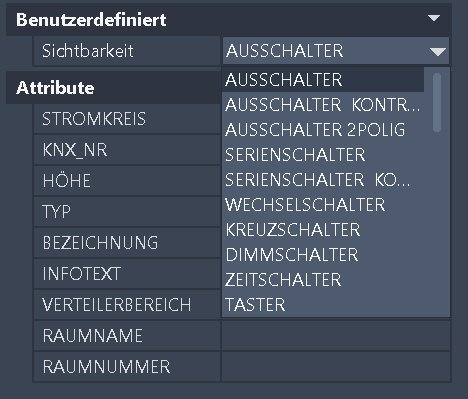

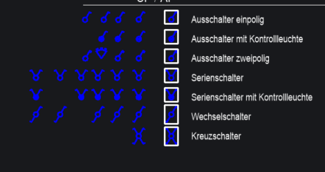

Switches are dynamic blocks
the lights are normal blocks
Hallo Bigal
Ich versteh die Frage nicht.
Schalter sind Dynamische Blöcke
die Leuchten sind normale Blöcke

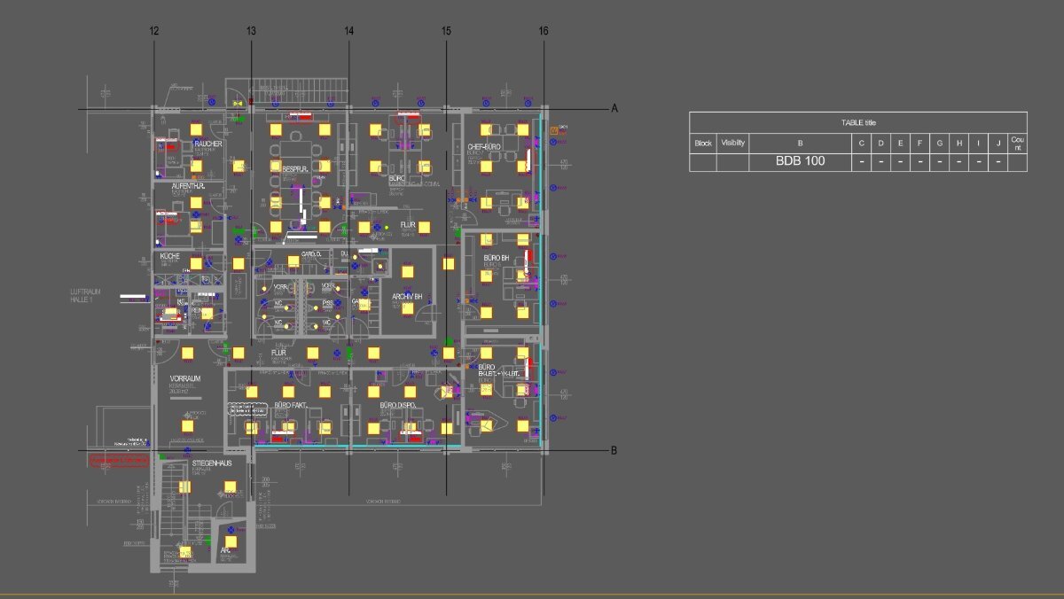

Danke Bigal
In der Testzeichnung funktioniert alles perfekt.
Aber wenn ich es in einer DWG von einem Kollegen Teste geht es nicht so wie in der Testzeichnung.
Da fehlen sehr viele Blöcke

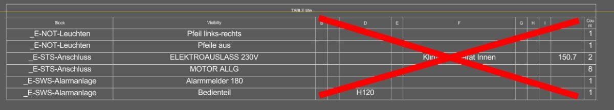

We wouldn't need all that, see picture
Only count blocks. Write out normal blocks and dynamic blocks in an Excel list.
Das würden wir alles nicht brauchen siehe Bild
Nur Blöcke zählen Normale Blöcke und Dynamische Blöcke in eine Excelliste rausschreiben.

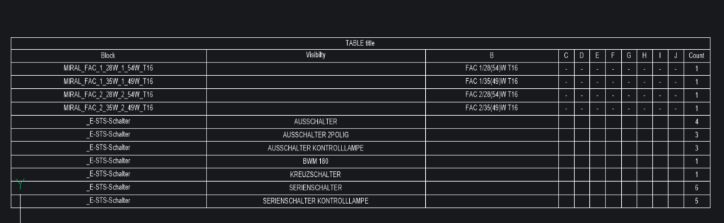

When a dwg does not works post it here or you can Private message me.
Can change code to blockname & option visibilty.
Maybe have time today to go back to it, been busy going fishing etc, have to get the priorities right.
Try this please.
