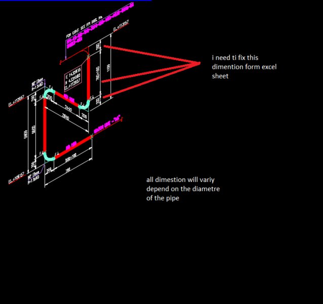

anandhan Posted March 16, 2015 Share Posted March 16, 2015 (edited) hi frids, if there is any other way to do this program in simply..please help me (defun exc() (setq f (findfile "plpl.csv")) (setq g (open f "r")) (setq tmpstr 0) (while (/= tmpstr nil) (cond ( (setq tmpstr (read-line g)) (assing_val) ) ) ) (princ)) (defun assing_val () (setq idx (strlen tmpstr)) ;Pipe length (if (and (= (substr tmpstr 3 5) "ND,25") (/= (substr tmpstr 8 1) "0")) (setq ND25 (substr tmpstr 9 4) )) (if (and (= (substr tmpstr 3 5) "ND,50") (/= (substr tmpstr 8 1) "0")) (setq ND50 (substr tmpstr 9 4) )) (if (and (= (substr tmpstr 3 5) "ND,80") (/= (substr tmpstr 8 1) "0")) (setq ND80 (substr tmpstr 9 4) )) (if (and (= (substr tmpstr 3 6) "ND,100") (/= (substr tmpstr 9 1) "0")) (setq ND100 (substr tmpstr 10 4))) (if (and (= (substr tmpstr 3 6) "ND,150") (/= (substr tmpstr 9 1) "0")) (setq ND150 (substr tmpstr 10 5))) (if (and (= (substr tmpstr 3 6) "ND,200") (/= (substr tmpstr 9 1) "0")) (setq ND200 (substr tmpstr 10 5))) (if (and (= (substr tmpstr 3 6) "ND,250") (/= (substr tmpstr 9 1) "0")) (setq ND250 (substr tmpstr 10 5))) (if (and (= (substr tmpstr 3 6) "ND,300") (/= (substr tmpstr 9 1) "0")) (setq ND300 (substr tmpstr 10 5))) (if (and (= (substr tmpstr 3 6) "ND,350") (/= (substr tmpstr 9 1) "0")) (setq ND350 (substr tmpstr 10 5))) (if (and (= (substr tmpstr 3 6) "ND,400") (/= (substr tmpstr 9 1) "0")) (setq ND400 (substr tmpstr 10 5))) (if (and (= (substr tmpstr 3 6) "ND,450") (/= (substr tmpstr 9 1) "0")) (setq ND450 (substr tmpstr 10 5))) (if (and (= (substr tmpstr 3 6) "ND,500") (/= (substr tmpstr 9 1) "0")) (setq ND500 (substr tmpstr 10 5))) (if (and (= (substr tmpstr 3 6) "ND,550") (/= (substr tmpstr 9 1) "0")) (setq ND550 (substr tmpstr 10 5))) (if (and (= (substr tmpstr 3 6) "ND,600") (/= (substr tmpstr 9 1) "0")) (setq ND600 (substr tmpstr 10 5))) (if (and (= (substr tmpstr 3 6) "ND,650") (/= (substr tmpstr 9 1) "0")) (setq ND650 (substr tmpstr 10 5))) (if (and (= (substr tmpstr 3 6) "ND,700") (/= (substr tmpstr 9 1) "0")) (setq ND700 (substr tmpstr 10 5))) (if (and (= (substr tmpstr 3 6) "ND,750") (/= (substr tmpstr 9 1) "0")) (setq ND750 (substr tmpstr 10 5))) (if (and (= (substr tmpstr 3 6) "ND,800") (/= (substr tmpstr 9 1) "0")) (setq ND800 (substr tmpstr 10 5))) (if (and (= (substr tmpstr 3 6) "ND,850") (/= (substr tmpstr 9 1) "0")) (setq ND850 (substr tmpstr 10 5))) (if (and (= (substr tmpstr 3 6) "ND,900") (/= (substr tmpstr 9 1) "0")) (setq ND900 (substr tmpstr 10 5))) (if (and (= (substr tmpstr 3 6) "ND,950") (/= (substr tmpstr 9 1) "0")) (setq ND950 (substr tmpstr 10 5))) (if (and (= (substr tmpstr 3 7) "ND,1000") (/= (substr tmpstr 10 1) "0")) (setq ND950 (substr tmpstr 11 5))) (if (and (= (substr tmpstr 3 7) "ND,1050") (/= (substr tmpstr 10 1) "0")) (setq ND1050 (substr tmpstr 11 5))) (if (and (= (substr tmpstr 3 7) "ND,1100") (/= (substr tmpstr 10 1) "0")) (setq ND1100 (substr tmpstr 11 5))) (if (and (= (substr tmpstr 3 7) "ND,1150") (/= (substr tmpstr 10 1) "0")) (setq ND1150 (substr tmpstr 11 5))) (if (and (= (substr tmpstr 3 7) "ND,1200") (/= (substr tmpstr 10 1) "0")) (setq ND1200 (substr tmpstr 11 5))) (if (and (= (substr tmpstr 3 7) "ND,1250") (/= (substr tmpstr 10 1) "0")) (setq ND1250 (substr tmpstr 11 5))) (if (and (= (substr tmpstr 3 7) "ND,1300") (/= (substr tmpstr 10 1) "0")) (setq ND1300 (substr tmpstr 11 5))) (if (and (= (substr tmpstr 3 7) "ND,1350") (/= (substr tmpstr 10 1) "0")) (setq ND1350 (substr tmpstr 11 5))) (if (and (= (substr tmpstr 3 7) "ND,1400") (/= (substr tmpstr 10 1) "0")) (setq ND1400 (substr tmpstr 11 5))) (if (and (= (substr tmpstr 3 7) "ND,1450") (/= (substr tmpstr 10 1) "0")) (setq ND1450 (substr tmpstr 11 5))) (if (and (= (substr tmpstr 3 7) "ND,1500") (/= (substr tmpstr 10 1) "0")) (setq ND1500 (substr tmpstr 11 5))) (if (and (= (substr tmpstr 3 7) "ND,1550") (/= (substr tmpstr 10 1) "0")) (setq ND1550 (substr tmpstr 11 5))) (if (and (= (substr tmpstr 3 7) "ND,1600") (/= (substr tmpstr 10 1) "0")) (setq ND1600 (substr tmpstr 11 5))) (if (and (= (substr tmpstr 3 7) "ND,1650") (/= (substr tmpstr 10 1) "0")) (setq ND1650 (substr tmpstr 11 5))) (if (and (= (substr tmpstr 3 7) "ND,1700") (/= (substr tmpstr 10 1) "0")) (setq ND1700 (substr tmpstr 11 5))) (if (and (= (substr tmpstr 3 7) "ND,1750") (/= (substr tmpstr 10 1) "0")) (setq ND1750 (substr tmpstr 11 5))) (if (and (= (substr tmpstr 3 7) "ND,1800") (/= (substr tmpstr 10 1) "0")) (setq ND1800 (substr tmpstr 11 5))) (if (and (= (substr tmpstr 3 7) "ND,1850") (/= (substr tmpstr 10 1) "0")) (setq ND1850 (substr tmpstr 11 5))) (if (and (= (substr tmpstr 3 7) "ND,1900") (/= (substr tmpstr 10 1) "0")) (setq ND1900 (substr tmpstr 11 5))) (if (and (= (substr tmpstr 3 7) "ND,1950") (/= (substr tmpstr 10 1) "0")) (setq ND1950 (substr tmpstr 11 5))) (if (and (= (substr tmpstr 3 7) "ND,2000") (/= (substr tmpstr 10 1) "0")) (setq ND2000 (substr tmpstr 11 5))) ;Elbow length (princ)) plpl.csv Edited March 16, 2015 by anandhan Quote Link to comment Share on other sites More sharing options...

pBe Posted March 16, 2015 Share Posted March 16, 2015 What is the constant value here? the source or the target? looking at your if statement, it appears that if the value is on excel file then "assign" a variable for every value if the condition is met for the targetsource or sourcetarget. There's something odd about the way you approach this, i think you're going about it the wrong way. What is the purpose of this routine anandhan? Quote Link to comment Share on other sites More sharing options...
anandhan Posted March 16, 2015 Author Share Posted March 16, 2015 we hv typical piping Isometric routing, but each routing pipe length will be defer depent on the pipe dia . i try to get value for attomaticaly using lisp. and i get Excel value for that, try to use directly for that value from excel sheet. Quote Link to comment Share on other sites More sharing options...

hanhphuc Posted March 16, 2015 Share Posted March 16, 2015 my understanding: if string is "P,ND,1500,11800" you assign this (setq ND1500 "11800") ?? ;also 25 Quote Link to comment Share on other sites More sharing options...
anandhan Posted March 16, 2015 Author Share Posted March 16, 2015 yes your are correct .... my least ND = 25 only ... ND25 = "3000" or "6000" its vary some time, thats why i need to get from excel sheet. i hv this variation up to ND 4000 each pipe..... Quote Link to comment Share on other sites More sharing options...

anandhan Posted March 16, 2015 Author Share Posted March 16, 2015 need to do like this Quote Link to comment Share on other sites More sharing options...

hanhphuc Posted March 16, 2015 Share Posted March 16, 2015 That much is clear hanhphuc, the odd part is the "assing_val" routine. what are the conditions? what values to look for? what are the source of those values? (if (and (= (substr tmpstr 3 6) [b][i]"ND,500"[/i][/b]) (/= (substr tmpstr 9 1) "0")) (setq ND500 (substr tmpstr 10 5))) Are they drawing dependent? or list dependent? so if i ran "assing_val" at every drawing for the same CSV file and the same items the result is the same. What are the basis for that multiple conditions? The "assing_val" will have different conditions [if's] every time for every drawing session? Different lisp codes? or different CSV file? perhaps OP just wanna assign variables? ie: ND1500 ,value returns "11800" regardless any condition. (defun [color="blue"]assign_val[/color] (str / i $ l ) (while (setq i (vl-string-search "," str)) (setq l (cons (substr str 1 i) l) str (substr str (+ 2 i) (- (strlen str) i)) ) ;_ end of setq ) ;_ end of while (setq l (reverse (vl-remove "" (cons str l)))) (setq $ (nth 2 l) i (read $ )) (if (and (numberp i) (zerop (rem i 50)) (<= 25 i 2000)) (set (read (strcat (nth 1 l) $)) (nth 3 l)) ) ;_ end of if ) ;_ end of defun example : "P,ND,1500,11800" _$ (assign_val "P,ND,1500,11800") "11800" _$ ND1500 "11800" _$ ;something like that? however i prefer assoc list than assign to global variables Now i need two aspirin Quote Link to comment Share on other sites More sharing options...
pBe Posted March 16, 2015 Share Posted March 16, 2015 About the code you posted, a problem i see is by using nth function the routine will be limited to a specific condition (assign_val [color="blue"]"fl,nd,mo,25,150,ansi?150,,,"[/color]) That is why knowing and understanding the source is important. And for this particular string syntax, from the (read-line ...) value UET,ND,MI,1500,2620,1460,,, ,,,,,,,, 45Y,ND,MI,150,250,400,400,, 45Y,ND,MI,200,330,540,540,, ,,,,,,,, ,,,,,,,, NWP,ND,-,300,50,440,,, (defun _string2List (str) (if (setq lst (read (strcat "(" (vl-string-translate "," " " str) ")")) ) (mapcar '(lambda (x) (if (numberp x) (itoa x);<-- remove itoa if you want numbers (vl-symbol-name x) ) ) lst ) ) ) So, still the same questions, an "image" as an example just dont cut it for me. Anyhoo, i already folded. , I'll be just observing from this point on. pBe EDIT: and YES association list is loads better than multiple variables Quote Link to comment Share on other sites More sharing options...
