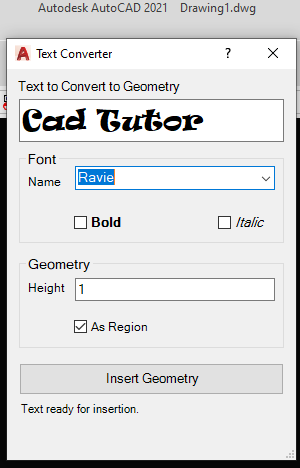

hey, is it also possible to run the app on AutoCad 2021 ?  we have updatet the software, but it doesnt work :( thx a lot

Use the attached DLL and put it in a support path. Then use this to load it.
(and (> (atof (getvar 'acadver)) 18)
     (setq f (findfile "STSC_Text2Geom_v19.dll"))
     (command "_.netload" f)
STSC_Text2Geom_v19.dllFetching info...

thx for the DLL-File, but it doesn't work.
got a similar error like BIGAL:
Unbekannter Befehl "T2G". Drücken Sie F1-Taste für Hilfe.
Befehl: NETLOAD
Assembly kann nicht geladen werden. Fehlerdetails: System.IO.FileLoadException: Die Datei oder Assembly "file:///C:\Users\Mock\AppData\Roaming\Autodesk\ApplicationPlugins\STSC_TextToGeometry.bundle\Contents\Support\STSC_Text2Geom_v19.dll" oder eine Abhängigkeit davon wurde nicht gefunden. Der Vorgang wird nicht unterstützt. (Ausnahme von HRESULT: 0x80131515)
Dateiname: "file:///C:\Users\Mock\AppData\Roaming\Autodesk\ApplicationPlugins\STSC_TextToGeometry.bundle\Contents\Support\STSC_Text2Geom_v19.dll" ---> System.NotSupportedException: Es wurde versucht, eine Assembly von einer Netzwerkadresse zu laden, was in früheren Versionen von .NET Framework zum Ausführen der Assembly als Sandkastenassembly geführt hätte. In dieser Version von .NET Framework wird die CAS-Richtlinie standardmäßig nicht aktiviert, dieser Ladevorgang kann daher gefährlich sein. Wenn Sie nicht beabsichtigen, durch diesen Ladevorgang eine Sandkastenassembly zu erstellen, aktivieren Sie den loadFromRemoteSources-Schalter. Weitere Informationen finden Sie unter "http://go.microsoft.com/fwlink/?LinkId=155569".

Strange .. it's working fine for me in vanilla 2021. Must be an issue with verticals?
Sadly, I have no ability to test this plugin beyond AutoCAD 2016, never mind any of the verticals.  Based on ronjonp's post and loading suggestion above, it sounds like an issue with a verticals overlay code.   I couldn't even guess a suggestion on how to remedy that.   A possible fallback position may be to set up a profile to bypass the vertical and run just as AutoCAD (leave the OOTB profile for when the Vertical setup is used).
If anyone would like I could post the source code if a Vertical users wants to set up a Visual Studio debugger to further analyze the error.
  On 10/28/2020 at 6:27 AM, mock said:
hey, i found a solution to run the app.
i found the following post and it works fine without change the .NET code --> unlock the DLL File
https://stackoverflow.com/a/15238782
Expand
Oops.  I probably misread the situation a bit.  I should have recognized that dilemma.  See:
