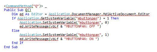

Here's a screen shot of what my code looks like in VS (which includes hard, or manual Enters after each line):
... And here is the code pasted into this post:
[font=Consolas][size=2][font=Consolas][size=2]<[/size][/font][/size][/font][font=Consolas][size=2][color=#2b91af][font=Consolas][size=2][color=#2b91af][font=Consolas][size=2][color=#2b91af]CommandMethod[/color][/size][/font][/color][/size][/font][/color][/size][/font][font=Consolas][size=2][font=Consolas][size=2]([/size][/font][/size][/font][font=Consolas][size=2][color=#a31515][font=Consolas][size=2][color=#a31515][font=Consolas][size=2][color=#a31515]"Q"[/color][/size][/font][/color][/size][/font][/color][/size][/font][font=Consolas][size=2][font=Consolas][size=2])> _[/size][/font]
[/size][/font][font=Consolas][size=2][color=#0000ff][font=Consolas][size=2][color=#0000ff][font=Consolas][size=2][color=#0000ff]Public[/color][/size][/font][/color][/size][/font][/color][/size][/font][font=Consolas][size=2][color=#0000ff][font=Consolas][size=2][color=#0000ff][font=Consolas][size=2][color=#0000ff]Sub[/color][/size][/font][/color][/size][/font][/color][/size][/font][font=Consolas][size=2][font=Consolas][size=2] Q()[/size][/font]
[/size][/font][font=Consolas][size=2][color=#0000ff][font=Consolas][size=2][color=#0000ff][font=Consolas][size=2][color=#0000ff]Dim[/color][/size][/font][/color][/size][/font][/color][/size][/font][font=Consolas][size=2][font=Consolas][size=2] ed [/size][/font][/size][/font][font=Consolas][size=2][color=#0000ff][font=Consolas][size=2][color=#0000ff][font=Consolas][size=2][color=#0000ff]As[/color][/size][/font][/color][/size][/font][/color][/size][/font][font=Consolas][size=2][color=#2b91af][font=Consolas][size=2][color=#2b91af][font=Consolas][size=2][color=#2b91af]Editor[/color][/size][/font][/color][/size][/font][/color][/size][/font][font=Consolas][size=2][font=Consolas][size=2] = [/size][/font][/size][/font][font=Consolas][size=2][color=#2b91af][font=Consolas][size=2][color=#2b91af][font=Consolas][size=2][color=#2b91af]Application[/color][/size][/font][/color][/size][/font][/color][/size][/font][font=Consolas][size=2][font=Consolas][size=2].DocumentManager.MdiActiveDocument.Editor[/size][/font]
[/size][/font][font=Consolas][size=2][color=#0000ff][font=Consolas][size=2][color=#0000ff][font=Consolas][size=2][color=#0000ff]If[/color][/size][/font][/color][/size][/font][/color][/size][/font][font=Consolas][size=2][color=#2b91af][font=Consolas][size=2][color=#2b91af][font=Consolas][size=2][color=#2b91af]Application[/color][/size][/font][/color][/size][/font][/color][/size][/font][font=Consolas][size=2][font=Consolas][size=2].GetSystemVariable([/size][/font][/size][/font][font=Consolas][size=2][color=#a31515][font=Consolas][size=2][color=#a31515][font=Consolas][size=2][color=#a31515]"mbuttonpan"[/color][/size][/font][/color][/size][/font][/color][/size][/font][font=Consolas][size=2][font=Consolas][size=2]) = 1 [/size][/font][/size][/font][font=Consolas][size=2][color=#0000ff][font=Consolas][size=2][color=#0000ff][font=Consolas][size=2][color=#0000ff]Then[/color][/size][/font]
[/color][/size][/font][/color][/size][/font][font=Consolas][size=2][color=#2b91af][font=Consolas][size=2][color=#2b91af][font=Consolas][size=2][color=#2b91af]Application[/color][/size][/font][/color][/size][/font][/color][/size][/font][font=Consolas][size=2][font=Consolas][size=2].SetSystemVariable([/size][/font][/size][/font][font=Consolas][size=2][color=#a31515][font=Consolas][size=2][color=#a31515][font=Consolas][size=2][color=#a31515]"mbuttonpan"[/color][/size][/font][/color][/size][/font][/color][/size][/font][font=Consolas][size=2][font=Consolas][size=2], 0)[/size][/font]
[size=2][font=Consolas]ed.WriteMessage(vbLf & [/font][/size][/size][/font][font=Consolas][size=2][color=#a31515][font=Consolas][size=2][color=#a31515][font=Consolas][size=2][color=#a31515]"MBUTTONPAN: OFF "[/color][/size][/font][/color][/size][/font][/color][/size][/font][font=Consolas][size=2][font=Consolas][size=2])[/size][/font]
[/size][/font][font=Consolas][size=2][color=#0000ff][font=Consolas][size=2][color=#0000ff][font=Consolas][size=2][color=#0000ff]Else[/color][/size][/font]
[/color][/size][/font][/color][/size][/font][font=Consolas][size=2][color=#2b91af][font=Consolas][size=2][color=#2b91af][font=Consolas][size=2][color=#2b91af]Application[/color][/size][/font][/color][/size][/font][/color][/size][/font][font=Consolas][size=2][font=Consolas][size=2].SetSystemVariable([/size][/font][/size][/font][font=Consolas][size=2][color=#a31515][font=Consolas][size=2][color=#a31515][font=Consolas][size=2][color=#a31515]"mbuttonpan"[/color][/size][/font][/color][/size][/font][/color][/size][/font][font=Consolas][size=2][font=Consolas][size=2], 1)[/size][/font]
[size=2][font=Consolas]ed.WriteMessage(vbLf & [/font][/size][/size][/font][font=Consolas][size=2][color=#a31515][font=Consolas][size=2][color=#a31515][font=Consolas][size=2][color=#a31515]"MBUTTONPAN: ON "[/color][/size][/font][/color][/size][/font][/color][/size][/font][font=Consolas][size=2][font=Consolas][size=2])[/size][/font]
[/size][/font][font=Consolas][size=2][color=#0000ff][font=Consolas][size=2][color=#0000ff][font=Consolas][size=2][color=#0000ff]End[/color][/size][/font][/color][/size][/font][/color][/size][/font][font=Consolas][size=2][color=#0000ff][font=Consolas][size=2][color=#0000ff][font=Consolas][size=2][color=#0000ff]If[/color][/size][/font]
[/color][/size][/font][/color][/size][/font][font=Consolas][size=2][color=#0000ff][font=Consolas][size=2][color=#0000ff][font=Consolas][size=2][color=#0000ff]End[/color][/size][/font][/color][/size][/font][/color][/size][/font][font=Consolas][size=2][color=#0000ff][font=Consolas][size=2][color=#0000ff][font=Consolas][size=2][color=#0000ff]Sub[/color][/size][/font]
Edit: Not only is all indentation removed, but also all preceding spaces, for example "PublicSub" should be "Public Sub", etc.
Interestingly, when the code (VB.NET in this case) is pasted into Notepad, the formatting remains (minus the text color):

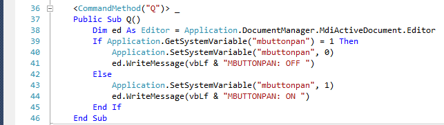

Screen shot:
... Pasted from VS ==> Notepad ==> This post:
    <CommandMethod("Q")> _
   Public Sub Q()
       Dim ed As Editor = Application.DocumentManager.MdiActiveDocument.Editor
       If Application.GetSystemVariable("mbuttonpan") = 1 Then
           Application.SetSystemVariable("mbuttonpan", 0)
           ed.WriteMessage(vbLf & "MBUTTONPAN: OFF ")
       Else
           Application.SetSystemVariable("mbuttonpan", 1)
           ed.WriteMessage(vbLf & "MBUTTONPAN: ON ")
       End If
   End Sub

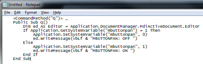

Here is the code as pasted into Word:
Screen shot:
... Pasted from VS ==> Word ==> This post:
[font=Consolas][font=Consolas]    <[color=#2b91af]CommandMethod[/color]([color=#a31515]"Q"[/color])> _[/font]
[font=Consolas]    [color=blue]Public[/color] [color=blue]Sub[/color] Q()[/font]
[font=Consolas]        [color=blue]Dim[/color] ed [color=blue]As[/color] [color=#2b91af]Editor[/color] = [color=#2b91af]Application[/color].DocumentManager.MdiActiveDocument.Editor[/font]
[font=Consolas]        [color=blue]If[/color] [color=#2b91af]Application[/color].GetSystemVariable([color=#a31515]"mbuttonpan"[/color]) = 1 [color=blue]Then[/color][/font]
[font=Consolas]            [color=#2b91af]Application[/color].SetSystemVariable([color=#a31515]"mbuttonpan"[/color], 0)[/font]
[font=Consolas]            ed.WriteMessage(vbLf & [color=#a31515]"MBUTTONPAN: OFF "[/color])[/font]
[font=Consolas]        [color=blue]Else[/color][/font]
[font=Consolas]            [color=#2b91af]Application[/color].SetSystemVariable([color=#a31515]"mbuttonpan"[/color], 1)[/font]
[font=Consolas]            ed.WriteMessage(vbLf & [color=#a31515]"MBUTTONPAN: ON "[/color])[/font]
[font=Consolas]        [color=blue]End[/color] [color=blue]If[/color][/font]
[font=Consolas]    [color=blue]End[/color] [color=blue]Sub[/color][/font]
[/font]

Thanks for the info but I am not using 'guideline' maybe I will try pasting in Notepad or word but I thought I tried that with C#
I edited 3rd reply by pasting in Word then here the indentation is still messed up but much better.
The second one is using Notepad and that works great.
Thanks RenderMan
