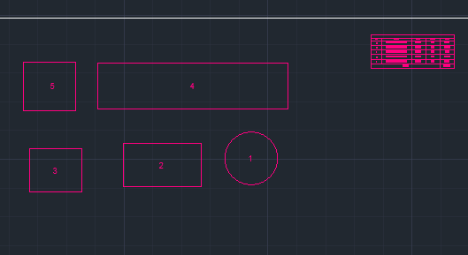

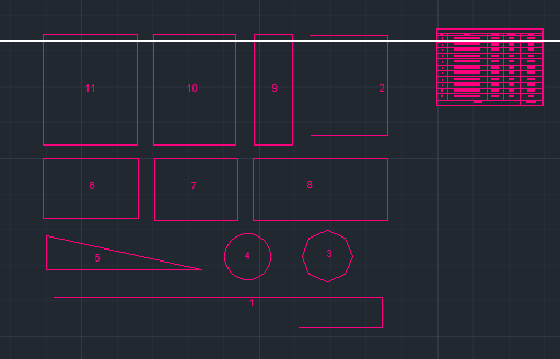

Merhaba, forumun yeni bir üyesi olacağım. Senden bir ricam var. 1-Elimdeki aynı katmanda çizilen polillerin uzunlukları, bana bir tablodaki sonucu verecek olan yükseklik ile çarpılacaktır. Tabloda bir sayı bölümü olacak ve bu sayılar çoklu çizgiye yazılacak ve kontrol edilecektir. 2- Elimdeki kapalı polilin alanları, belirleyeceğim ve sonuçları bir tablo halinde vereceğim yükseklikle çarpılacaktır. Tabloda bir sayı bölümü olacak ve bu sayılar çoklu çizgiye yazılacak ve kontrol edilecektir. İşlem sırası: 1- Polyline'ı seçin. 2- Yükseklik değerini isteyin ve klavyeden girin. 3- Tablonun gerçekleşeceği yeri tıklayın Ekli resimler bu konuda yardımcı olacaktır.İngilizcem için özür dilerim test.dwg
